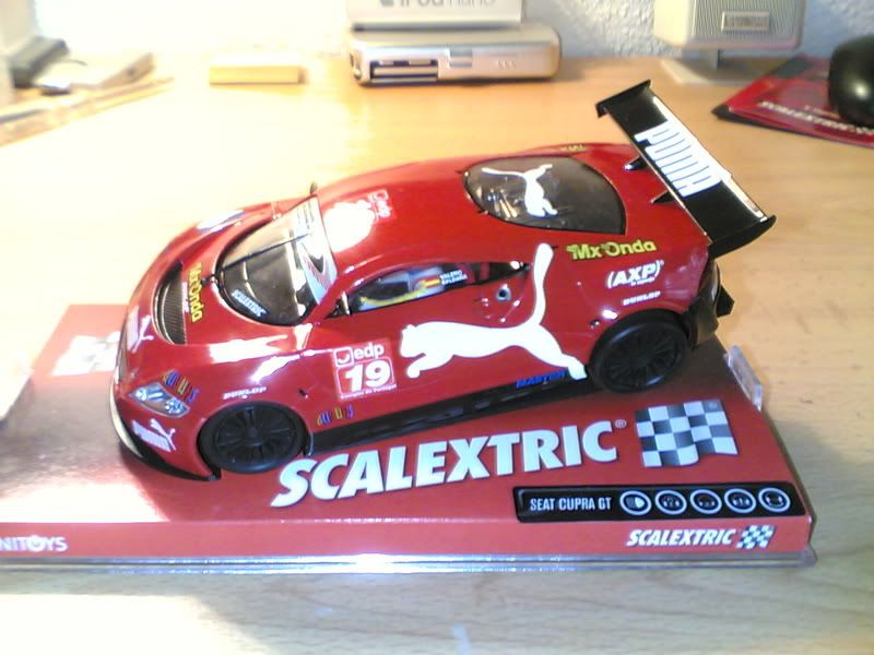

Aqui os mando unas fotos:
Pero no creo q sea igual al que viene en el pit-box. Alguna idea?.

Escrito originalmente por suburban en 30 de Diciembre del 2006
La primera version del puma analogico no se puede digitalizar directamente, como ves, no lleva los soportes que aguantan el chip, y el sistema del eje delantero es de los antiguos (no va preparado para los semiejes del digital)
Si lo quieres digitalizar tendras que hacer un poco de bricolaje, hacer un poco mas grande el agujero para el portaguias, este tiene que ser de unos 7mm.Buscar una solucion para el eje y como fijar el chip.

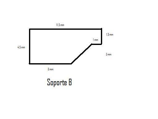

He aqui el seat cupra puma digitalizado. Este es el proceso que segui;

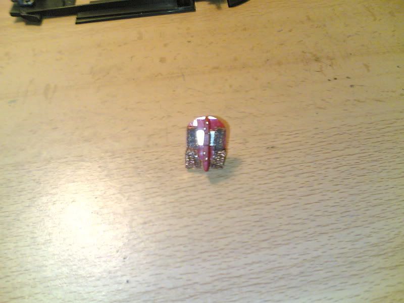

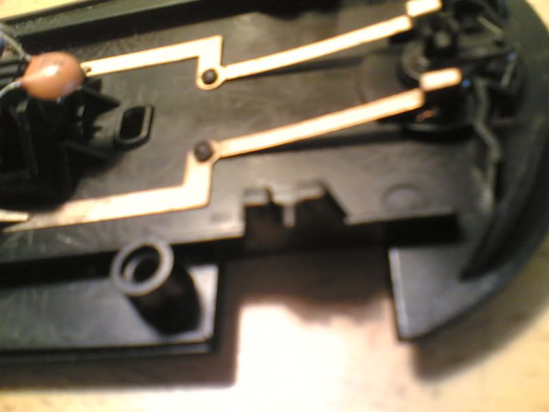

Lo primero que hice fue quitar tofas las conexiones de cobre que traia siguiendo las instrucciones del kit digitalizador. Tambien quité la guia y porta guia, cuna del motor y el eje delantero. A continuacion, con palitos de madera de balsa, construi un hueco donde iria montado el chip

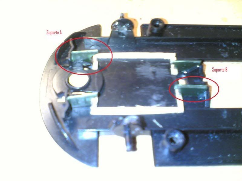

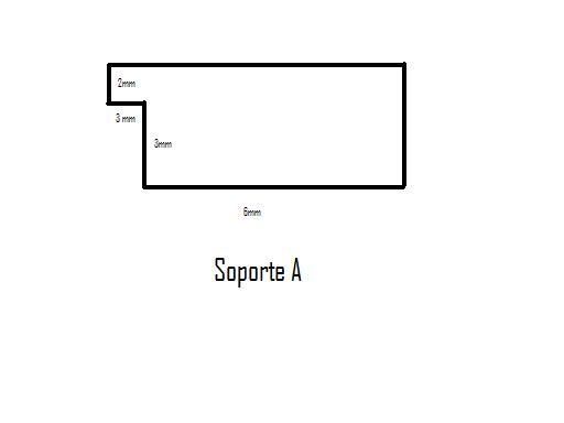

Despues con unos trozos de plastico de unos disquetes, hice los soportes de dos tipos que sujetan el chip
Esotos soportes irian pegados justo en los nervios que hace el plastico para reforzar el portacunas del chasis y en el escalon que hace el agujero del portaguias

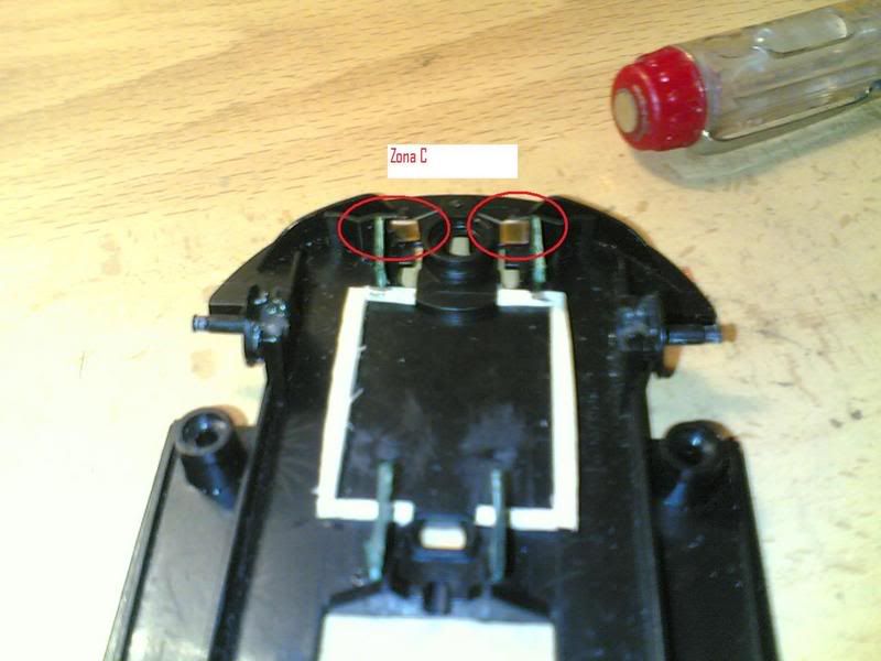

Seguidamente puse dos refuerzos de plastico en la zona C devido a que sino el portaguia corria el riesgo de darse la vuelta y salirse de su zona normal de giro. Eso es solo por seguridad, ya que sino os aseguro q se da la vuelta.
Luego con una pequeña lima redonda de las de modelismo, amplie el radio del aguijero del portaguias hasta dejarlo en su medida perfecta. Ya solo me quedaba el tema de los semiejes, que solucione pegando los semiejes que venian en el kit al chasis con pegamentode dos componentes. quedando asi

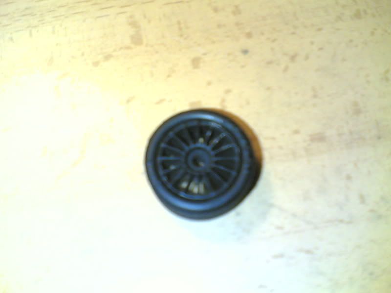

y pintar las llantas de negro con pintura acrilica de modelismo

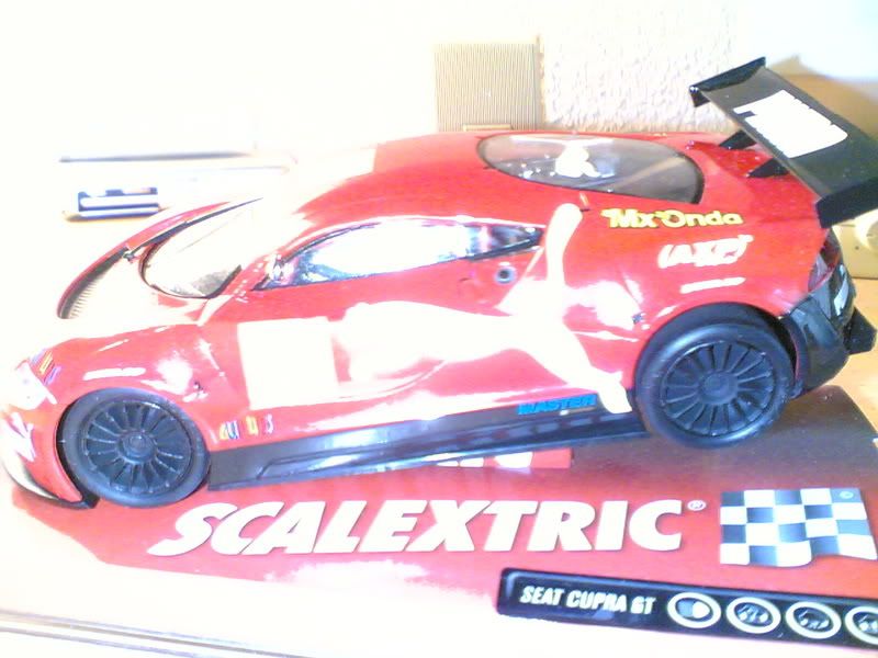

Y el resultado es un seat crupra edicion puma digitalizado como este
