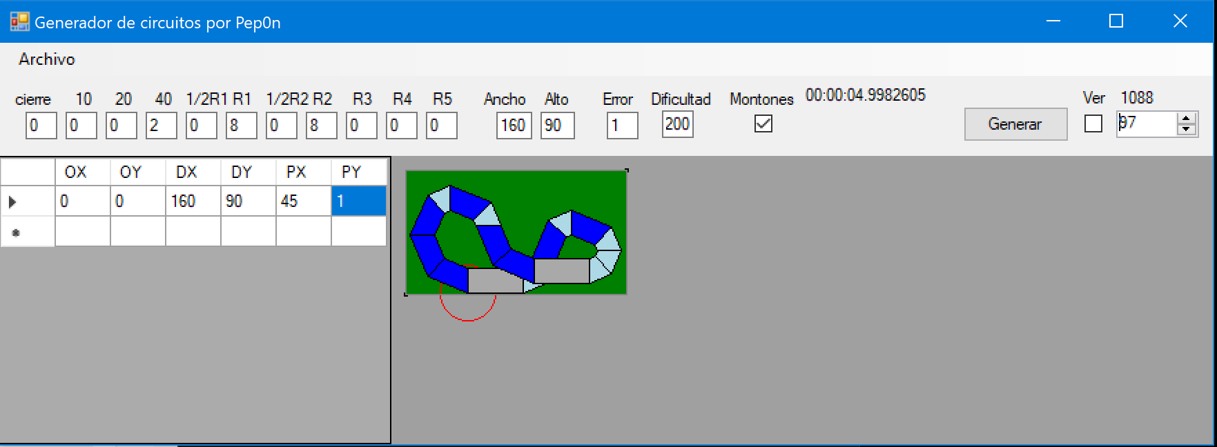

Ejemplo de un tablero 190x90 con 2 rectas y 8 R2.
¡Sólo sale un óvalo!

Ejemplo de un tablero de 160x90 con 2 rectas de 40, 8 R2, 8 R1, una dificultad de 200 (para que no descarte ningún circuito por complicado que sea) y montones marcado (para que no descarte puentes).
Salen 1088 circuitos.
Si se desmarca montones salen 336 circuitos.
Este es el archivo para leer la configuración y los circuitos ya generados con el programa.

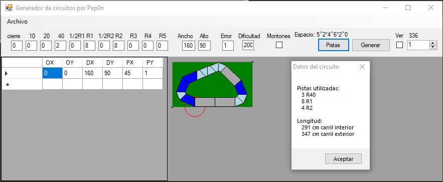

Nueva versión.
El otro día me preguntarón por el programa y lo retomé para contestar alguna duda. Me dí cuenta de un bug que había al cargar archivos y le pegué un vistazo por dentro para recordarlo. Mirando, recordé que habían pedido si podía poner el listado de pistas utilizadas en un circuito. Ya puestos he añadido tambien la longitud de los carriles. Se ha mejorado la detección de los puentes. Y ya no parpadea cuando se van mostrando los circuitos conforme se generan.
Podéis descargarla de aquí.

Nueva versión
- En el menú Archivo hay una nueva entrada llama Simplificar, ordenar y limpiar. El otro día me di cuenta que hay circuitos que aunque sean distintos en cuanto a las pistas usadas, son idénticos en cuanto al diseño. Por ejemplo, es lo mismo 2 rectas de 20 que 1 recta de 40, es lo mismo 2 medias R1 que una R1. Esta opción simplifica los circuitos, ordena los resultados y elimina los duplicados. Como consecuencia, puede que algún circuito no puedas montarlo exáctamente con las piezas que dice. Pero como se puede poner en vez de una recta de 40, 2 de 20 o similares, sí se pueden montar con las piezas indicadas.
- Dándole vueltas al tema del espacio de búsqueda, me di cuenta de que no lo calculaba bien. La respuesta de cuántos circuitos de n pistas se pueden montar con n pistas es un problema de permutaciones con elementos repetidos, con el añadido de que las curvas se pueden poner en dos posiciones. Ahora creo que lo calcula bien. Y lo explica en el botón Espacio. Podéis asustaros con los números que da. El programa medio funciona porque al final no calcula todas las soluciones sino que conforme encuentra partes de soluciones que no van a tener éxito, las poda y no sigue buscando por ese camino.

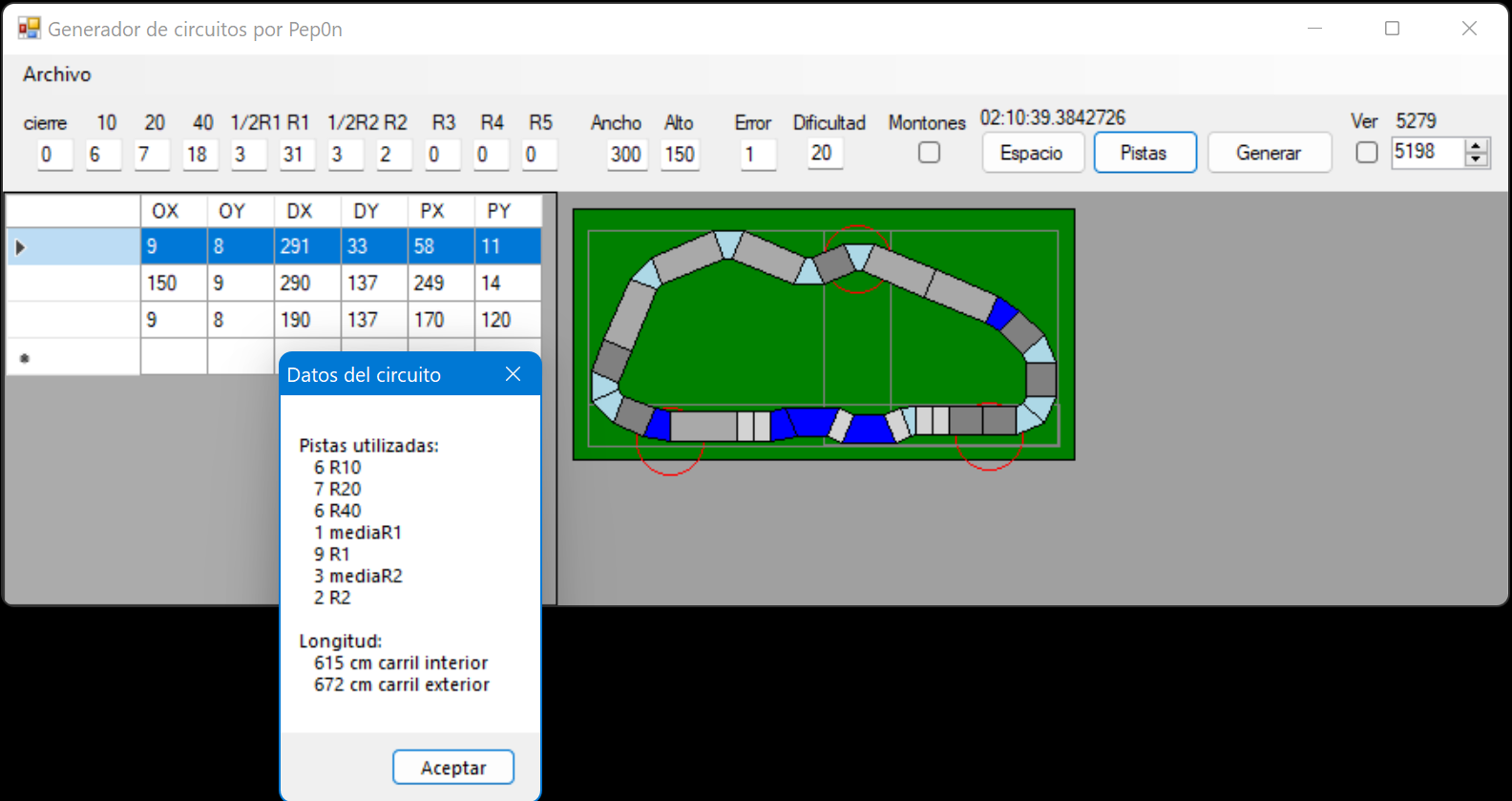

- pep0n
- Mensajes: 739
- Registrado: Mié Sep 04, 2019 6:35 am
Ejemplo de un tablero de 300x150 cms con 6 rectas de 10, 7 rectas de 20, 18 rectas de 40, 3 medias R1, 31 R1, 3 medias R2 y 2 R2, con una dificultad de 20 y no montones. Lo paré a las 2 horas 10 minutos y había encontrado 5279 circuitos. Trás simplificarlos que quedaron en 614 circuitos realmente diferentes.
Este es el archivo para leer la configuración y los circuitos generados.
