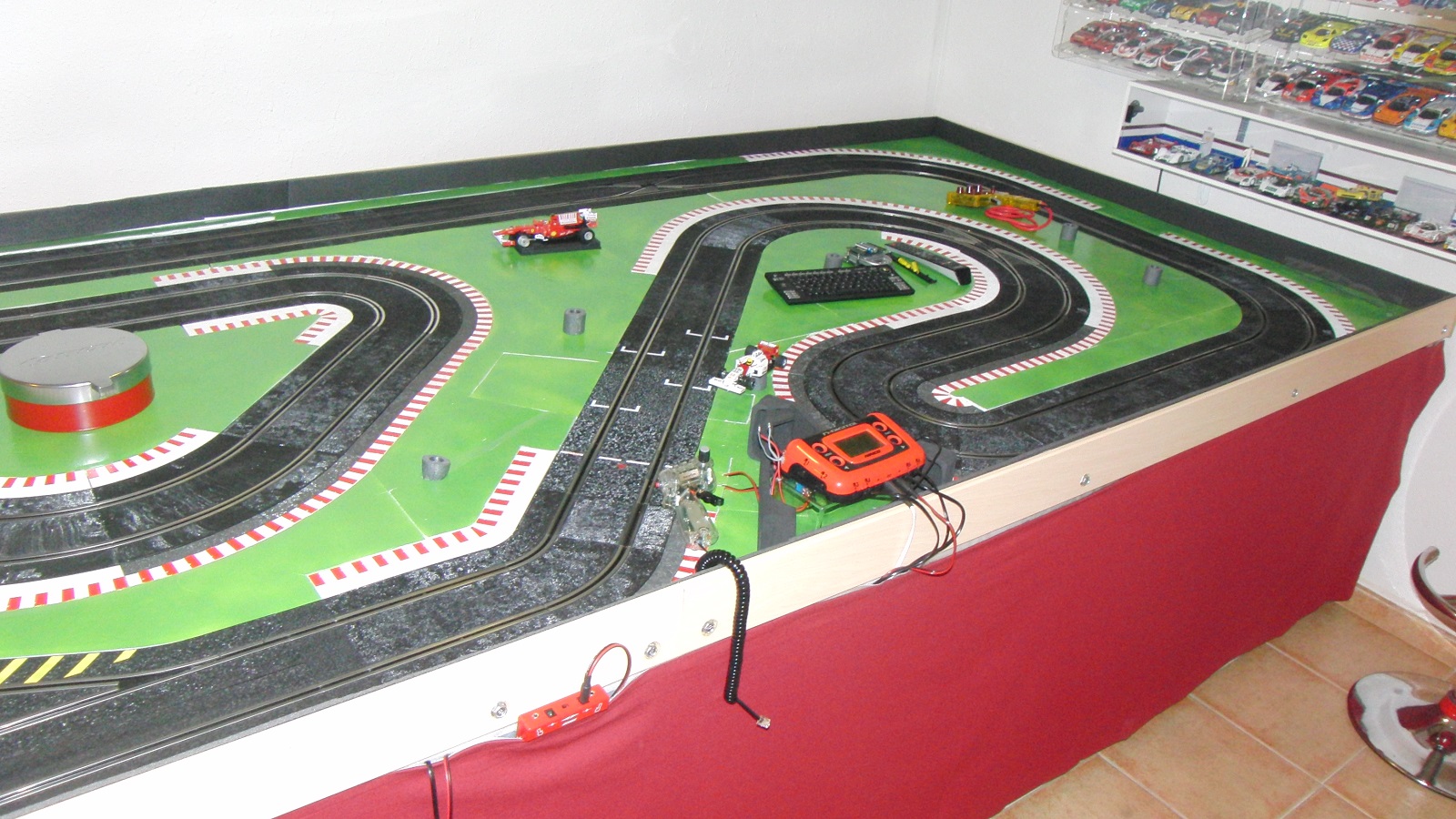

Después de mucho tiempo sin cambios, este fin de semana por fin ha llegado el momento de modernizarse y dejar de lado al sistema que tantos buenos ratos me ha hecho pasar.
Esta es la foto tomada ayer. La última imagen con ND en el "Pep0n Circuit"
Y esta foto está recién tomada. Una mezcla de analógico con DS y por supuesto O2.
Ha sido complicado tomar la decisión. Han sido muchos años con ND y tengo muchos coches con chip. Pero sabiendo que todos los clubs están migrando a O2, no tenía sentido mantenerlo. Además, mi nano siempre ha querido correr con 'los coches que no van' y no podíamos hacerlo bien porque aunque le puse analógico hace un tiempo, no había separado los dos carriles y solo podía correr uno. Ahora ya tengo dos carriles independientes.
De paso, he tirado varias lineas de tensión y me he quitado de encima problemas de continuidad.
Bienvenido O2 al "Pep0n Circuit".

Entiendo si no me equivoco que ahora los cambios no tendrán Función siendo una pista analógica. ..
Escrito originalmente por pep0n en 14 de Abril del 2014
Hombre, para O2 van bien.
Escrito originalmente por litus14 en 14 de Abril del 2014
Ya sabes que con el CRI puedes usar cualquier coche analógico en pista Oxigen.

Estoy en las mismas, pero dudando si dejarlo a un sólo coche analógico o tu sistema, con el stopo&go DS, separando la alimentación de los carriles.
Veo en la foto nueva que tienes puenteado el carril 2 en la caja DS para correr en O2. Si tienes los carriles separados en alimentación, ¿no debería estar también puenteado el carril 1?

Si. Lo puedes ver en la segunda foto a la derecha. Para eso pedí el cartucho analógico. Y va de bien con el mando de O2 !!!!!!

Yo también creo que acertamos. Gracias a los amigos 'pesados' que llevan varios años probando y dando la lata :lol: :ja:
Lo de los dos carriles va muy bien. Por fin, esta tarde mi nano y yo hemos podido correr con los karts.
Tienes razón que sólo está puenteado un carril, para hacer pruebas por un carril no hace falta el otro. Si cambias de carril ya te hacen falta los dos puenteados.

hola Pepon..una prengunta.. tengo la double power de ninco..pero estoy pensando comprarme la caja de conexiones ds ..mi duda es... has conectado la misma fuente de alimentacion a los dos carriles por la caja ..o tienes dos fuentes de alimentacion..¿?¿ saludos,,por cierto en el puenteado de la ds para correr en oxigen..has usado un fusible de 6a¿?¿
Escrito originalmente por pep0n en 15 de Marzo del 2015
Aunque tengo la caja que admite dos fuentes de alimentación solo tengo una fuente que alimenta los dos carriles.
En el puente de la DS no tengo en fusible. Es para prevenir el quemar el chip de los coches si hay una subida de tensión. Supongo que si se me quema alguno me lo pensaré. De momento no lo veo necesario.

de todas formas pepon.. yo tambien tengo solo una fuente ,, en concreto la ds power 3..   que da 3 amperios.. no creo tampoco que sea necesario el tema de los fusibles no¿?¿ porque el que recomiendas es de  6 amperios
Escrito originalmente por pep0n en 24 de Marzo del 2015
Yo tengo la misma fuente. El fusible no es por la corriente que pueda darte la fuente sino por si viene un pico de la red eléctrica que llegue a la pista.
