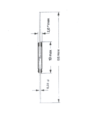

Aqui el detalle externo de la recta donde podeis ver los imanes a ras de pista.
El detalle interno de la pista, los reeds, etc... ya los explicará él.
La recta de suburban también funciona pero no es fiable al 100% tal como se demostró el sábado.
No obstante, el compañero se ha currado otra recta que no da aquellos problemas y que cuenta casi tan perfectamente como la de Olgydan aunque tiene un problemilla con la posibilidad de que una casualidad fatídica haga un corto ya que es mecánica y no lleva reeds.
Es otro gran trabajo también de suburban pero a mi gusto la de Olgydan tiene un plus de seguridad.
