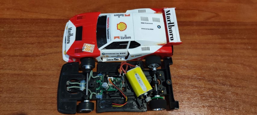

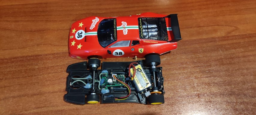

Algunos coches chipeados
Ferrari 512B de Sideways
BMW M1 de Sideways
BMW M1 de Scaleauto
BMW M1 de Sideways
BMW M1 de Scaleauto
