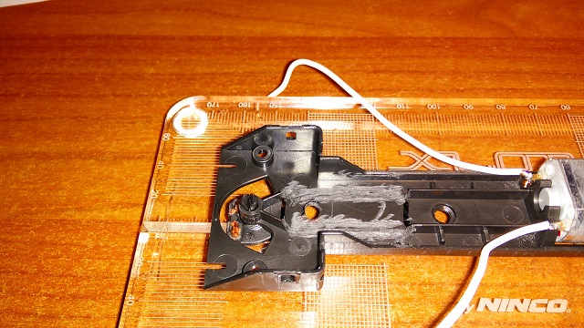

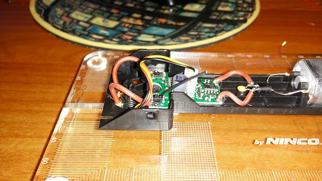

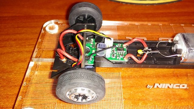

Ponerles el chip es mucho más sencillo de lo que parecía. Solo hay que rebajar los nervios centrales para hacerle sitio al chip.
Rebaje:
Chip puesto:
Con ruedas:
No tropieza con el eje delantero. Cabe justo. El sensor hall lo he puesto al revés y no hay problema. Cuenta las vueltas sin problemas.
Rebaje:
Chip puesto:
Con ruedas:

Pepón mi opción es distinta ya que no me gusta tocar nervios en los chasis. La próxima semana me pongo a trastear aunque optó más por hacer hueco en la cabina para la bombona y cable del sensor. De todas maneras eres un crack, gracias por compartir las fotos.

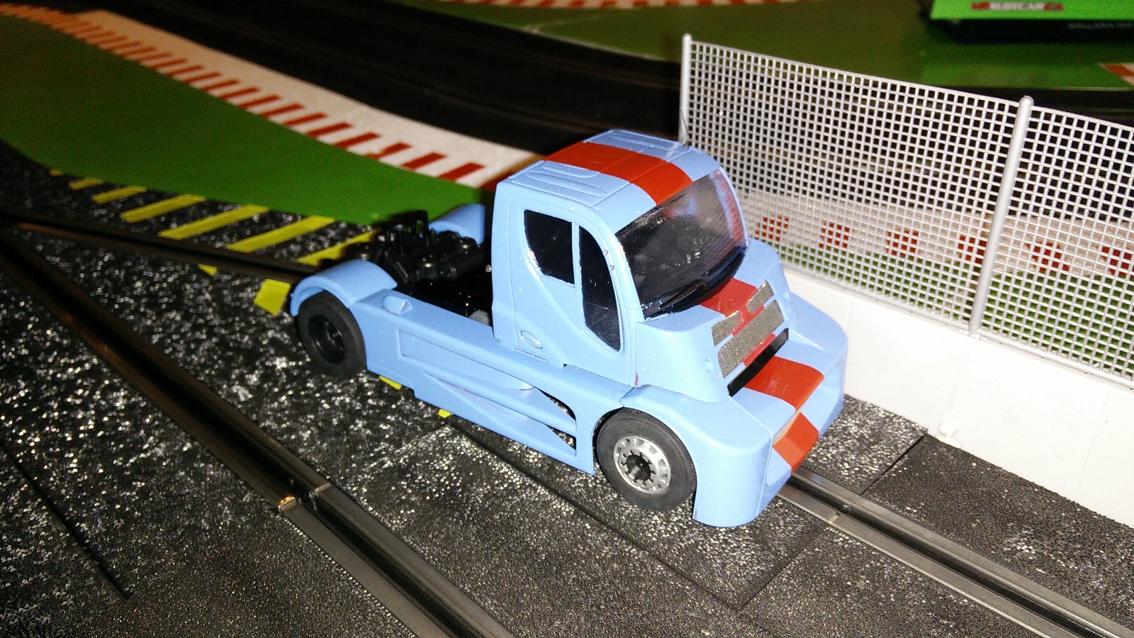

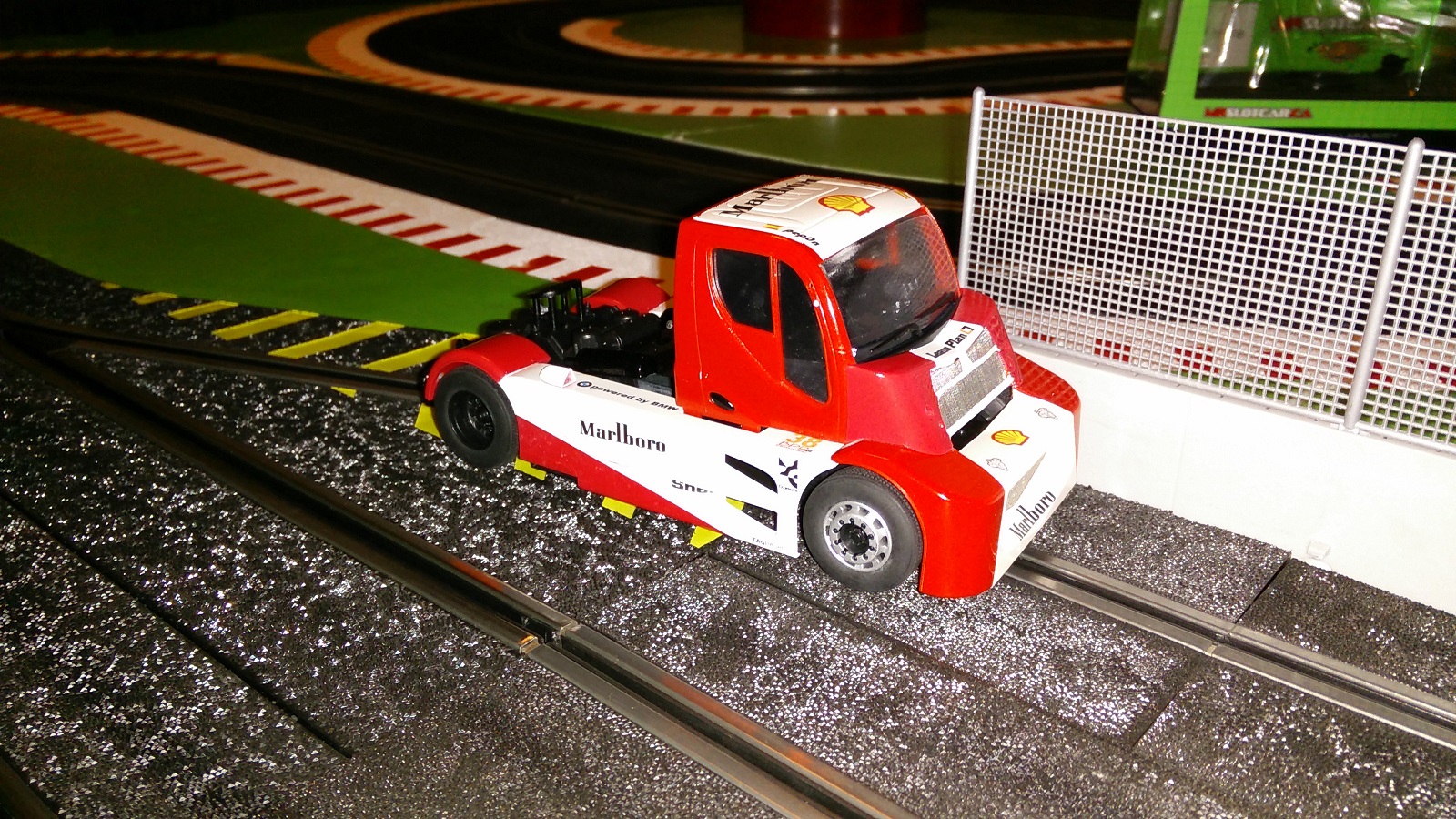

Aquí van los dos primeros decorados.

Pepon, me quitaste la idea del marlboro...bueeeeno ya se nos ocurrira algo.

Que chulo el Marlboro!!!
Pimpo si te quitó a ti la idea imagínate a mi que casi sólo pinto Marlboros
Pep0n, cómo hiciste? Pintaste encima del rojo base? Despintaste? En ese caso, cómo?
Escrito originalmente por Pimpo en 22 de Julio del 2015
Richard, tiene pinta a que enmascaro y pinto encima.

Ya, porque era rojo pero, y el gulf?Pimpo escribió:Mié Jul 22, 2015 10:56 amRichard, tiene pinta a que enmascaro y pinto encima.
Igual Richard, si te fijas la franja es roja no naranja :biggrin:
Escrito originalmente por Richard77 en 22 de Julio del 2015
Juer pues juraría que es naranja
Pimpo escribió:Mié Jul 22, 2015 11:25 amIgual Richard, si te fijas la franja es roja no naranja :biggrin:
