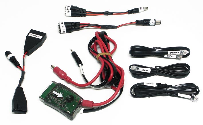

A ver Cámaro, para que no te lies.
1- NOOOO soy representante de Slot.it... Yo soy el "fabricante" (por eso entre comillas) del invento de la doble hembra con la resistencia en el interior...
2- De los cables negros de teléfono (datos) que tienes, el que está etiquetado como correcto, como bien has descubierto, es el que tiene la resistencia instalada donde ves esa arruga. El problema es que como habrás notado, es tan flexible que cualquier movimiento la puede partir y te cargas la central, por eso obligamos a realizar la modificación en el club para que no haya problemas. Ni que decir tiene que en tu casa lo puedes usar y aprovechando que te vienen los dos cables (el correcto y el que no) no tienes que tocarlos porque ya tienes uno sin resistencia (el que no)
3- No pierdes garantia por abrir el cartucho (la parte inferior que comentas) para conectar los cables, además lo vas a tener que hacer cada vez que cambies de sistema.
Y una vez aclarado esto, te contesto a lo tuyo:
- Olvidate de las etiquetas que tienen puestos los cables en "Y" que dan la corriente, vamos a llamar a cada cosa por su nombre, para entendernos: los conectores de corriente que tienen punta hacia afuera, son las hembras, y los que no son los machos. Tu los estás nombrando al reves, te lo aclaro para que no te líes con lo que te voy a contar luego.
- Lo primero que tienes que hacer es conectar el cable de datos al mando, o sea que abres el cartucho, conectas lo que corresponda (cable solo o cable de doble hembra), configuras los DIP (palanquitas blancas) y cierras el mando.
- Ahora cojes el cable en "Y" (que llamamos vampiro) y conectas la hembra (la que está marcada con SCP), a la central de Ninco y en uno de los dos machos conectas el transformador y enciendes la central (importante encender la central antes que el mando).
- Una vez la central encendida, conectas el mando al otro macho del vampiro, el que queda libre.
- Despues de conectar el mando a la corriente en el vampiro, conectas el cable de datos a la central.
Aqui es donde viene lo peligroso, porque si la resistencia está mal o hay algo raro, a la central le pueden empezar a pasar cosas como que se quede emitiendo un pitido, que le empiecen a desaparecer letras, que se apague.... si notas algo raro, quita el cable negro y apaga la central inmediatamente.
Es OBLIGATORIO conectar siempre la central, despues la corriente al mando y por ultimo los datos. Y para quitar el mando se quita primero de datos y por último de la corriente. Vamos que para tocar el cable negro entre el mando y la central, el cable rojo tiene que estar conectado a la corriente, si no, PUM.
Te has enterado de algo??
pues te lo voy a poner mas facil. Mañana por la tarde de 18 a 21 mas o menos estoy en Aloy, así que si te quieres pasar te soluciono todas las dudas...
Y si te lias con lo de la doble hembra, puedes llevarte los materiales mañana y te ayudo a hacerlo sin problemas
PD. ya te podía oir Maurizio y hacerme servicio técnico de la zona

Escrito originalmente por Guest CamaroGT en 9 de Febrero del 2010
Buenas noches ROYSO:
Primero, disculpa mi ignorancia al llamarte "representante"
Es bueno saber que trabajas para Slot.it directamente. Muchas gracias por la explicacion, esta todo aclarado. Pero me acojona esto de conectarlo y desconectarlo de la central, un dia se me olvidara desconectarlo en el orden adecuado y PUM, adios centralita. Eso como fabricante lo tendriais que tener en cuenta y diseñar un metodo anti-principiantes como yo, lo digo en serio, pero como soy muy cuidadoso lo tendre en cuenta.
Ya he comprado el material para hacer el apaño con la Doble-Hembra. Tambien he hecho un cable RJ-11 en ambos lados cruzado como explica la pagina web. Me falta poner la resistencia porque no tengo soldador, pero me dejaran uno mañana con lo cual lo intentare pero si dices que vas a estar en Aloy hasta las 21:00 intentare estar ahi antes pero mañana lo tengo bastante jodido.
¿Hay alguna manera de verificar que el apaño con la doble hembra, la resistencia y el cable negro sin resistencia proporcionado este todo bien configurado antes de conectarlo a la centralita? Lo digo porque si el apaño no se realiza adecuadamente, pues PUM y yo como no soy un experto en esto quiero asegurarme que he hecho las cosas bien. No se si me explico joer,
De todas maneras muchas gracias por todo al info y explicaciones, ahora solo me hace falta leerme el manual y entender todo eso de las curvas, lineas, freno, etc etc. Espero que algun dia consiga hacerme con este avion de mando

El fabricante entre comillas, es que es él, el que se invento lo de la resistencia que esta en la web de aloy, que yo sepa, no tiene ninguna relacion con Slot It.ROYSO escribió:A ver Cámaro, para que no te lies.

A ver, lo de poner la resistencia en el cable es una solución que dio Slot.It al problema de estropear las centrales, pero lo de ponerla en el cajetín, el primero, único y genuino fue Royso.
Así de sencillo.

Royso se refiere a "fabricante" con que es el inventor y creador del sistema para que ese mando funcione en el digital, pero por su cuenta no trabajando para Slot.it, te daras cuenta que dentro del mundillo del Slot es muy tipico que los usuarios hagan inventos a las carencias y meteduras de pata de los fabricantes, si no mirate los post de "El enjendro", o el cable del "Data Racer 2" que lo vas a flipar de lo que pilota aqui la gente, y lo gañanes que son los fabricantes.....
Creo que al final con tanta historia le estamos liando al probre... Camaro te recomiendo dos cosas... una que no enchufes el mando a ningun sitio hasta que lo tengas claro, dos que vengas esta tarde a Aloy que va Royso y como te ha comentado te lo explica todo... te dejo mi movil por mensaje privado por si vienes que me llames.. que yo voy esta tarde con el...CamaroGT escribió:Mar Feb 09, 2010 1:02 amBuenas noches ROYSO:
