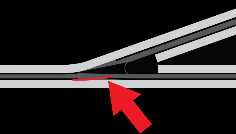

Como os prometi, aquí teneís unas fotos del truquito que usamos para suavizar los cambios y que las guias no toque en los plasticos de carril que a veces hace que te escupa el coche en un cambío.
Como veis en la foto, esa distancia entre plástico y plástico hace que si la guia va un poco torcida toque de frente con el siguiente plástico y ademas de doblarlo y provacar mas incidentes, hace saltar mas de una guia por los aires:
Cortamos una tira de blister como veis en la foto, con la altura para que no salga del carril y con un largo suficiente para que monte sobre el siguiente plastico, las medidas sería mas o menos, 0,5 X 3,5 cm
Luego lo que hacemos el colocar un extremo entre el rail y el plástico de entrada en el cambio
No hace falta pegarlo, si habeís abierto mas de la cuenta el plástico, cogueis un destornillador del tamaño del carril por donde pasa la guia y con un movimiento de vaiven abris el carril de nuevo, se colocan en 5 minutos pero como visteis en los 100 ningún coche vuelve a padecer choques de guia.

Como se perdieron las fotos y el amigo Jump nos ha pasado un URL en el que lo explica con fotos (en francés) voy a poner las fotos en el primer enlace y aquí el enlace a su web.
