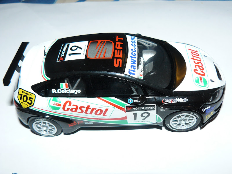

Hola a todos,
Aqui os dejo unas imagenes de mi ultimo coche digitalizado para ND, es el primero de otra marca diferente a NINCO, SUPERSLOT y el primero con luces. Con la centralita en modo amateur no anda nada pero cambiandolo a profesional es hasta divertido.
Para las luces he cogido un consejo del foro y no me he complicado conectandolas al chip, el resultado el que lei , siempre estan encendidas pero , ¿ para quiero un coche con luz apagado?
Se que para muchos de vosotros es trivial el digitalizar pero espero que alguien que no lo haya hecho nunca lo vea y se anime (soy bastante manazas).
Editado 10 de Diciembre del 2010 por ferbec
Escrito originalmente por VooDoo en 10 de Diciembre del 2010
que buen hueco encontrado!! pero por que no le has quitado el protector rojo?? tal vez hubiera entrado mejor?? Yo se los quito a veces!
Escrito originalmente por Guest ferbec en 10 de Diciembre del 2010
Es lo que me aconsejáis pero si me cabe no lo quito ( me da la sensación de que esta mas protegido de contactos y polvo...igual no vale mas que para estorbar y pesar) , en el ultimo que he metido mano (Ferrari F430 SUPERSLOT) ha sido imposible meterlo sin quitarle el protector ( es mucho mas bajo que el Leon)
Que razón teníais en que me iba a picar ( ya estoy mirando el próximo)Imagen
