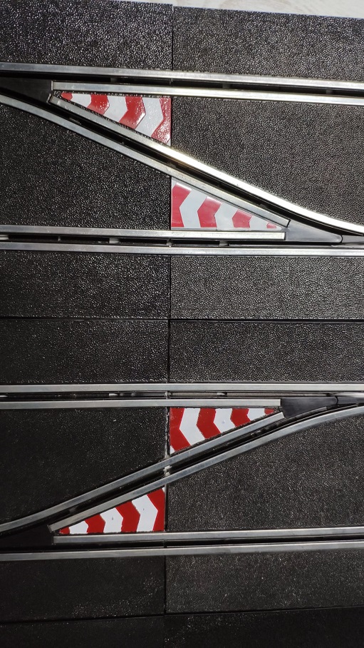

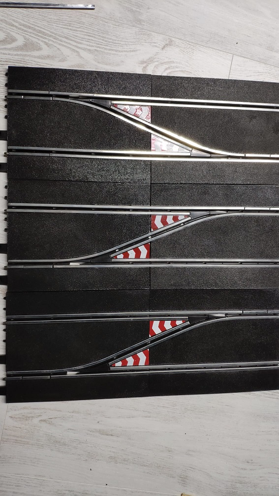

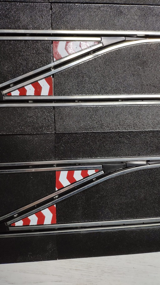

Tengo poco tiempo, pero he conseguido hacer 2 desvíos más, creo que han mejorado respecto al primero, cuando acabe las otras 3 ya seré experto y no tendré que hacer más
- Adjuntos
- IMG-20210430-WA0012.jpg (239.92 KiB) Visto 13463 veces
- IMG-20210430-WA0011.jpg (254.99 KiB) Visto 13463 veces
- IMG-20210430-WA0010.jpg (237.19 KiB) Visto 13463 veces

Vamos a convertir los desvíos en Y de Ninco digital en bidireccionales para digital oxigen y compatibles con Analógico:
Ambos desvíos
1 - Cogemos 2 desvíos del mismo sentido.
2 - Damos la vuelta a las pistas y quitamos la tapa de la electrónica.
3 - Quitamos todos los cables, la placa y el selonoide.
4 - Con la ayuda de un destornillador u herramientas que prefiráis retiráis los raíles.
5 - Sacamos todos los raíles excepto los del corte de pista que no hace falta.
6 - Aquí tenemos las 2 pistas sin los raíles.
7 - Yo marco a 23,5 cm del lado del desvío y marco las pistas para cortar. En realidad son 23,3 cm, pero los corto a 23,5 por si no queda bien tengo 2 mm de juego. Si sois buenos podéis cortar directamente a 23,3 cm, yo soy un manazas.
8 - Cortamos con las pistas, yo he usado cuter, hay gente que usa cuchillo jamonero
9 - Ahora vuelvo a marcar a 23,3 cm para quitar el sobrante.
10 - Quitamos el sobrante.
11 - Ya tenemos las pistas preparadas para volver a poner los raíles.
Desvío a Derechas.
12 - Cogemos el rail largo de 40 cm, miramos las marcas que coincidan para volver a apretar los railes a la pista.
13 - Con una alicate de punta fina volvemos a doblar el carril para que queda fijo en la pista.
14 - Ahora cogemos la pista que hace el desvío y que coincidan las marcas con los agujeros de la pista para la unión de ambas.
15 - Como vemos en el otro extremo en el lado recto sobra un poco de pista, marcamos para cortar.
16 - Con la dremel o bocados
, procedemos a cortar los railes.
17 - Ya tenemos los 2 railes cortados.
18 - Ponemos los railes del desvío como pusimos los anteriores con el alicate, ya tenemos casi todo hecho.
19 - Ahora cogemos de los railes rectos que quedan y buscamos los que coincidan las marcas con el primer agujero de la pista y marcamos para cortar.
20 - Cortamos y nos quedan estos trozos. Los cuales unimos a las pistas como los anteriores.
21 - Buscamos las railes rectos más pequeños y los colocamos coincidiendo las marcas con los agujeros.
22 - Ya tenemos nuestro desvío a derechas bidireccional.
Desvío a Izquierdas.
23 - Cogemos los raíles en curva que encajen entre las 2 pistas mirando las marcas con los agujeros.
24 - Y los colocamos como ya se ha descrito, como veis entran sin cortes.
25 - Ahora cogemos los railes rectos más cortos y miramos que coincidan marcas con los agujeros.
26 - Ahora cogemos los railes largos y vemos que coincida marcas y agujeros comenzando en el principio de la pista.
27 - Como vemos sobra un poco en la lado del corte pista original.
28 - Cortamos el sobrante.
29 - Unimos los últimos railes y ya tenemos nuestro desvío a izquierdas bidireccional.
Ambos desvíos
30 - Aquí por debajo la pista, queda reforzar con la pista sobrante u otro material. Y si queréis pegar entre las pistas, aunque si no las vais a quitar y poner mucho no es necesario.
31 - Ya he hecho unas cuantas.
Desvío a Derechas cableado.
32 - Primero unimos primero el rail que tuvimos que añadir (1), luego si vamos a cablear para Oxygen las pistas de corte en color blanco y la amarilla también para eliminarla (2), si se queda en Ninco Digital no unir donde la pista amarilla para que siga teniendo la pista de corte, y por último los railes railes del desvío (3).
33 - Vista por debajo para ver las soldaduras.
34 - Si ponemos electrónica oxigen hay que recortar la tapa donde se indica.
Desvío a Izquierdas cableado.
35 - Si vamos a cablear para Oxygen las pistas de corte en color blanco y la amarilla también para eliminarla (1), si se queda en Ninco Digital no unir donde la pista amarilla para que siga teniendo la pista de corte, y por último los railes railes del desvío (2).
36 - Vista por debajo para ver las soldaduras.
37 - Si ponemos electrónica oxigen hay que recortar la tapa donde se indica.
Espero que os sirva.

He puesto los 4 en on y los que funcionaban ya cambian con ambos botones sueltos. Ahora me queda ver porque no cambian los otros 3 iré pieza a pieza.MALAFAMA escribió: ↑Dom May 09, 2021 3:23 pm Los switch 1 y 2 en ON porque tienes flipers Ninco.
El 3 en ON y el 4 en OFF te cambiará dándole a una de las flechas, y el 3 en OFF y el 4 en ON te cambiará dándole a la otra flecha. Haciéndolo asi cuando le des a las dos flechas a la vez te cambiará seguro.
Si no me equivoco.
borojeño
- Mensajes: 109
- Registrado: Mié Mar 24, 2021 1:47 pm
- pep0n
- Mensajes: 739
- Registrado: Mié Sep 04, 2019 6:35 am
No me había fijado bien en las imágenes. Tienes razón en que son incongruentes en una dice que Ninco se pone (off, on) y en la otra (on, on). No lo entiendo. En casa y en el club los tenemos (off, on) de siempre y funcionan sin problemas. No se si la diferencia estará sólo en el tiempo de activación de los flippers. En uno pone 30ms para Carrera y 300ms para Ninco. ¡Aunque la combinación del manual antiguo no indica nada!borojeño escribió: ↑Dom May 09, 2021 8:43 am Hay algo que no cuadra de todas maneras.
En la imagen 1 el primer switch es el que correspondería a On a Carrera y Off a Ninco, el switch 2 no se que hace pero siempre está en ON y el 3 y 4 para los botones. Es del manual del 2016.
Pero en la imagen 3 la diferencia entre Carrera y Ninco lo hace con el switch 2, on para Ninco y off para Carrera y el Switch 1 lo tiene en ON siempre. luego en la imagen 2 son los botones 3 y 4 que clava los del manual de 2016. Este manual es de 2020.
Yo tengo puesto Off, On, On, On, que como indicas daría igual el botón a pulsar al hacer el cambio, pero no es así, para unos funciona un botón y para otros el otro. Eso en los que me funciona, tengo alguno que no funciona y tengo que ver el porqué, si por descuido no puse bien los switch, algo mal soldado o no funciona el solenoide, o al ser cable esmaltado al soldarlo a la placa no está bien pelado y es como si no soldaras nada.
Será cuestión de ir haciendo pruebas.
