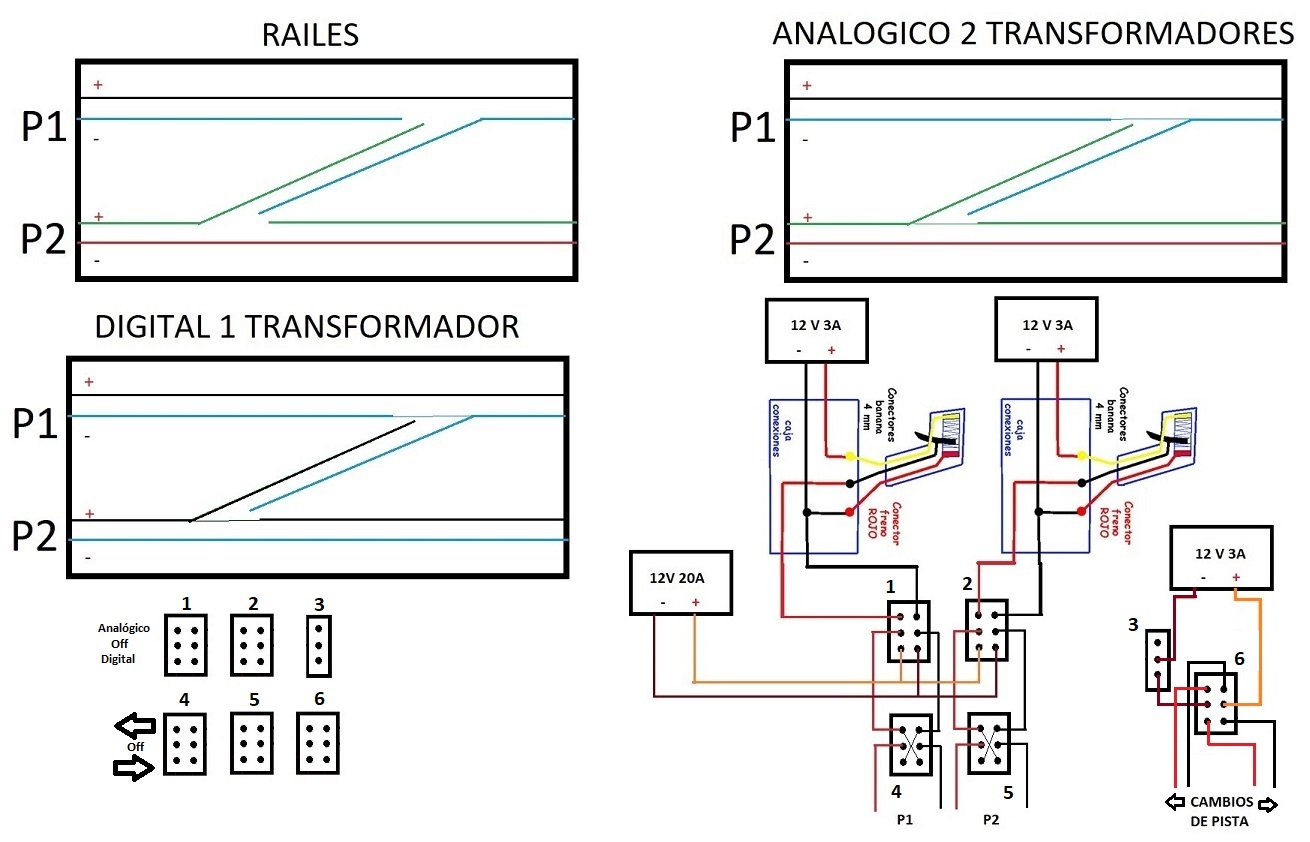

Ok, voy a barajar si hago ésto o corto dos desvíos y hago bidireccional como me habéis puesto.
Sigo dándole vueltas a la alimentación si quiero poner más de un trafo en analógico, debo desaprovechar la fuente que uso en digital, porque no voy a comprar 2 fuentes de 20 A, y con dos de 10 A si meto 6 coches en la misma pista se puede venir abajo, voy a ver que se me ocurre.

Si conectas dos transformadores de 10A en paralelo es como si tuvieras uno de 20A.borojeño escribió: ↑Sab Abr 10, 2021 6:28 pm ...
Si pusiera 2 Fuentes estabilizadas reguladas de 10 A una por pista, me valen para analógico, me simplifican el montaje porque puenteo en digital y listo, pero en digital corro el riesgo de que si van todos los coches por la misma pista se venga abajo.

No me refería a poner dos fuentes en paralelo, es poner una fuente de 10 A en cada pista para tener una fuente por pista en analógico y para digital tienes 10 A por pista en vez de tener 20A con una sola fuente. Ventajas es que el cambio de analógico a digital es tan fácil como puentear para que de toda la tensión a la pista y listo.pep0n escribió: ↑Mar Abr 13, 2021 3:37 pmSi conectas dos transformadores de 10A en paralelo es como si tuvieras uno de 20A.borojeño escribió: ↑Sab Abr 10, 2021 6:28 pm ...
Pero en digital si van 6 coches por la misma pista en ese momento chupan todos de la misma fuente de alimentación y la otra estará sin consumo.
Y la principal desventaja es que es más caro.
Si quiero algo barato para analógico puedo emplear transformadores de portátil que tengo unos cuantos, pero tendría que hacer los reguladores para poder regular la tensión y eso me da muuuuuuuuuuuuuuuuuuuuuuuuuuuucha pereza, y para digital compro una fuente estabilizada regulable de 20-30A para las dos pistas. La desventaja es que o mediante interruptores o enchufando un sistema u otro.
Por tanto la mejor solución es que me toque el euromillón y no tengo que preocuparme por estas menudeces, pido, pago sin remordimientos y listo

Sí, lo había entendido. Con conmutadores podrías utilizar dos fuentes separadas para correr en analógico y conmutar a digital y ponerlas en paralelo para alimentar el circuito en digital.

Pues tienes razón, solo hay que ver como sería el esquema, que sino se lía parda para que siempre estén en la misma polaridad. A ver si encuentro algo por la red.

En cuanto a la electrónica viendo los desvíos en Y, no puedo poner dos fuentes independientes iguales por pista en digital dando el mismo voltaje, o tengo que hacer el esquema A o el B y poner dos fuentes en paralelo, ya tengo una de 20A.
