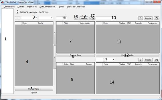

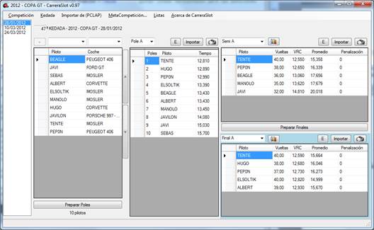

En la figura siguiente se puede ver la IGU del CS.
1.- Lista de kedadas/rondas
2.- Número de la kedada/ronda seleccionada en la lista
3.- Zona de introducción de pilotos y coches con los que se va a corren en la kedada
4.- Lista de pilotos y coches
5.- Botón para preparar la poles a partir de la lista de pilotos
6.- Selección de la pole
7.- Corredores que corren la pole seleccionada en 6
8.- Botón para preparar las semis una vez se hayan corrido todas las poles
9.- Lista de pilotos y los tiempos realizados en la pole. Cuando se han preparado las semifinales se expande para ocupar 7 y 8.
10.- Selector de semifinales
11.- Lista de pilotos de la semi seleccionada en 10
12.- Botón para preparar las finales una vez se haya corrido todas las semis.
13.- Selector de finales.
14.- Lista de pilotos de la final seleccionada en 13.
15, 16 y 17.- Estos botones están repetidos en cada una de las listas de pilotos, sirven para: (E)xportar los datos de pilotos al PCLAP, (Importar) los datos de la carrera una vez realizada esta y borrar todas las carreras de esa lista.

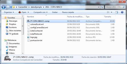

Menú Competición | Guardar
Pregunta en que carpeta se salvarán los datos de una competición. En una carpeta de competición deben estar los siguientes archivos:
Si se desean copiar los datos de una competición hay que copiar toda la carpeta, idealmente cuando se haya cerrado el programa.
Es una mala idea almacenar en la misma carpeta varias competiciones juntas. No es imposible, pero compartirán las mismas listas de pilotos, coches, configuración, colores, etc.

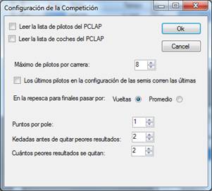

Menú Competición | Configurar
En la siguiente figura se puede ver las opciones de configuración:

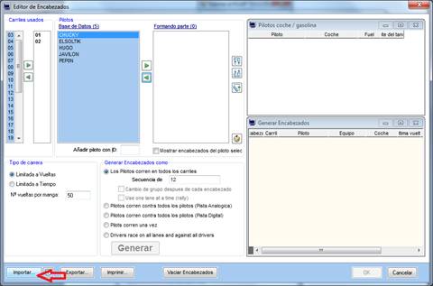

Los datos de cualquier carrera se pueden exportar al PCLAP. Para ello sólo hay que pulsar el botón 15 de la IGU del CS.
El CS pregunta en qué archivo se van a almacenar los datos. Pueden estar en cualquier archivo si bien es interesante que luego sea fácil importarlo desde el PCLAP. Por eso puede ser buena idea dejarlo en el directorio del PCLAP con un nombre fácilmente reconocible, por ejemplo __CSEXPORT.txt
A continuación se pregunta en qué puesto corre cada uno de los pilotos.
Una vez se pulse el botón Exportar se genera el archivo anterior que deberá ser leído desde el PCLAP.

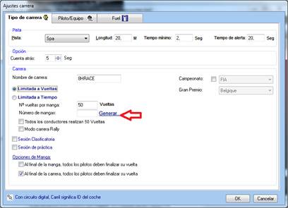

Esto no es parte del CS, es del PCLAP. En el PCLAP escoger
nueva carrera y pulsar el enlace Generar…
Pulsar el botón Importar.
Abrir el archivo que se ha generado en el paso anterior, en el ejemplo __CSEXPORT.TXT.
La carrera ya está preparada para ser gestionada con el PCLAP.

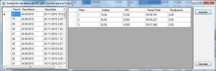

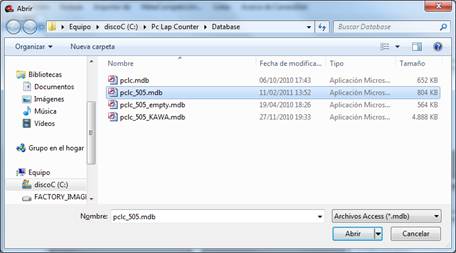

Para poder acceder a los datos de la carrera el PCLAP debe de almacenar los resultados de las mismas en su base de datos. Antes de correr la carrera, hay que asegurarse de que está marcada la casilla Guardar datos de carrera en base de datos Access.
Antes de poder importar los resultados de las carreras hay que indicarle al CS dónde están los archivos con los datos. En el menú Importar de escoger el adecuado.
Escoger el archivo con la base de datos sólo es necesario hacerlo una vez cuando se arranca el CS.
Una vez la carrera se ha corrido y acabado (y si no, es importante Parar la carrera en el PCLAP) se vuelve al CS y se pulsa el botón Importar de lo que se quiera cargar (Pole, semis o finales). En la ventana que aparece a continuación aparecen todas las carreras de la base de datos ordenadas inversamente por tiempo (la primera es la última carrera que se ha hecho). Sólo hay que comprobar que la información es correcta y pulsar el botón Importar. A partir de la versión 0.96 si los pilotos de la última carrera que hay en la bd del pclap coincide con los pilotos de la carrera que se quiere importar, se importa directamente sin que aparezca la siguiente ventana.

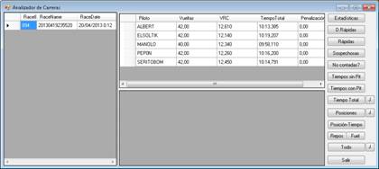

En la versión 0.97 se ha añadido un módulo para calcular alguna información estadística y generar numerosos gráficos. Este módulo busca la información en la bd del PCLAP, por lo que se puede usar independientemente aunque no se use para nada el CarreraSlot.

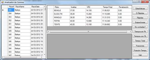

Hay dos formas de acceder: una es por el menú Importar de | Analizador de Carreras y la otra es desde los botones que se han añadido al lado de los selectores de las carreras en la interfaz de usuario.
La principal diferencia es que desde el menú se tiene acceso a todas las carreras almacenadas en la bd del PCLAP y desde el botón al lado de los selectores de carreras se busca la carrera concreta en la bd y sólo se muestra esa carrera.

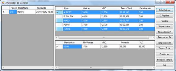

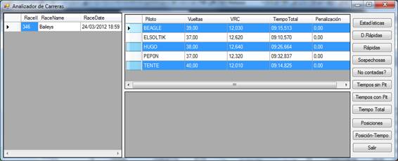

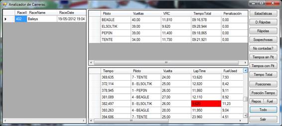

La nueva pantalla del analizador de carreras contiene la siguiente información:
La rejilla central con los pilotos permite escoger de qué piloto me interesa extraer la información. Si no hay ninguno seleccionado es que me interesan todos. Se puede escoger uno o varios manteniendo pulsada la tecla Control y/o Mayúscula del teclado.
Los botones permiten escoger entre:
Estadísticas
Calcular información varia de la carrera (Máximo de vueltas, Vuelta Rápida en Carrera, Vuelta Lenta en Carrera, Varianza, Desviación Estándar, …

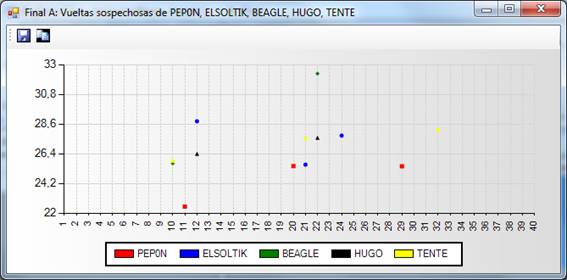

Sospechosas
Para todos, algunos o sólo un piloto busca y grafica las vueltas sospechosas. Estás las calcula el PCLAP y las marca como BestLap=3. No se exactamente que quiere decir, aunque son tiempos grandes.

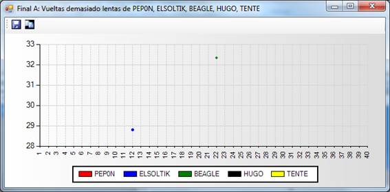

No contadas?
Para todos, algunos o sólo un piloto busca y grafica las vueltas demasiado lentas. Una vuelta demasiado lenta se calcula como más lenta que el doble de la media. Pueden dar una idea de vueltas que no se han contado. Quizás vueltas regaladas a alguien o simplemente no contabilizadas o que esa vuelta fue un desastre.

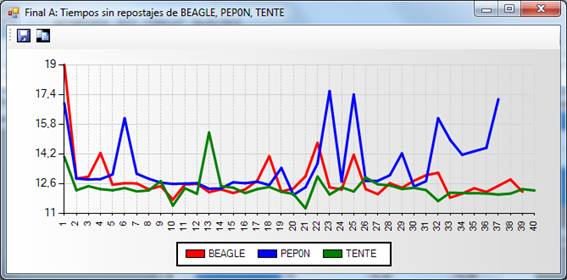

Tiempos sin Pit
Para todos, algunos o sólo un piloto muestra los tiempos invertidos en hacer las vueltas eliminando el tiempo que se pudo estar en el pitlane.
Me he dado cuenta que ha veces al hacer la resta de tiempo pasado en el pit da valores muy extraños (incluso -200 en algún caso). He ido a la tabla y el problema está en el campo llamado PitStopTime que a veces tiene valores anómalos (o que no se interpretarlos). ¿Quizá carrera detenida?

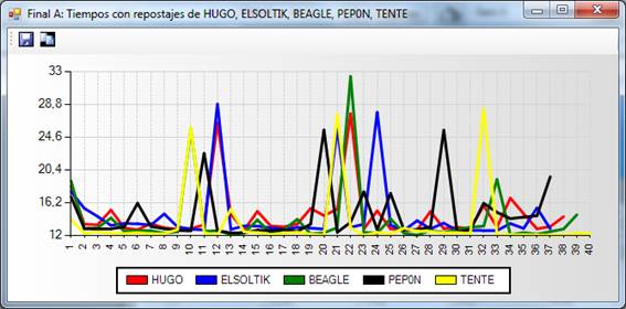

Tiempos con Pit
Para todos, algunos o sólo un piloto muestra los tiempos invertidos en hacer las vueltas. Este tiempo es el total incluyendo el de pitlane si se pasó por allí.

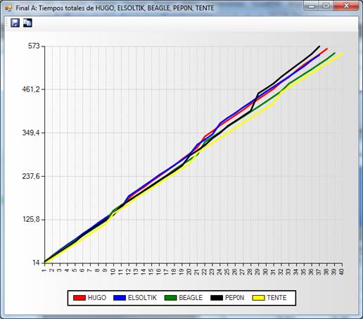

Para todos, algunos o sólo un piloto muestra los tiempos totales en el momento en el que se hacía cada vuelta. Es conveniente hacer más grande el gráfico para distinguir a los corredores.

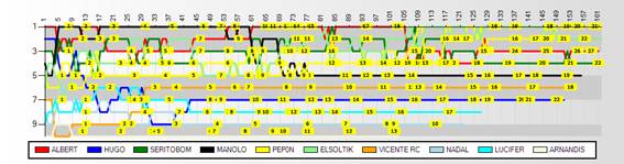

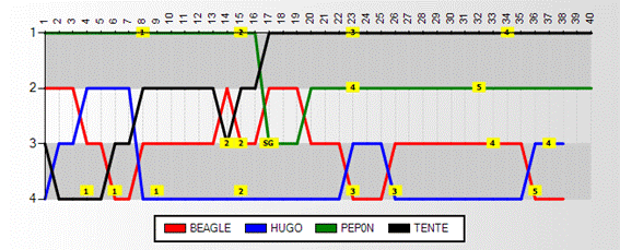

Posiciones
Para todos, algunos o sólo un piloto muestra las posiciones en cada paso por la línea de meta.

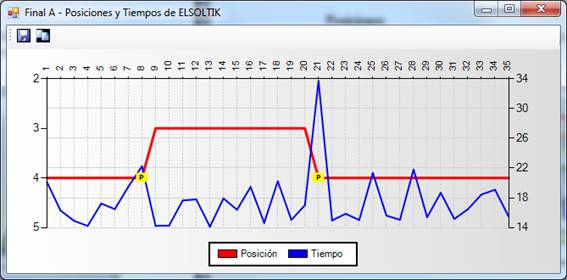

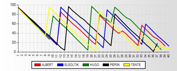

Posición-Tiempo
En este gráfico sólo se puede escoger un piloto de la carrera. Muestra la información de tiempos invertidos en cada vuelta y la posición que tenía en esa vuelta.

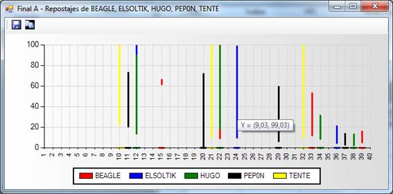

Repostajes
Para todos, algunos o sólo un piloto muestra las veces que entró en el pitlane. La barra vertical indica la gasolina que tenía en el momento de entrar y la que tenía cuando salió. Si diferentes pilotos entran a repostar a la vez las barras aparecen superpuestas. Los PitStop aparecen reflejados en el gráfico como entradas al pit (eso se ve porque en el eje X está el indicador de color) pero sin barra de reportaje (ya que en el cumplimiento de la sanción no se carga gasolina).

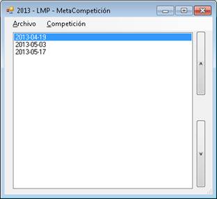

MetaCompeticiones
Realmente no es tipo de competición sino una agregación de competiciones. Tiene su propia ventana y menús desde los que se utiliza.
Las MetaCompeticiones pretenden resolver el problema de cuando una competición está formada por otras competiciones. Hay algunos afortunados (léase Bombay y Palau) que sus competiciones las juegan en diferentes pistas por lo que los tiempos de vuelta rápida y cantidad de vueltas no son comparables. Otros, los menos afortunados que sólo podemos competir en un circuito, a veces jugamos competiciones pero con varias categorías de coches diferentes (por ejemplo Cartrix y Nissan Reprotec en el Baileys) que tampoco son comparables. Una metacompetición permite que los puntos obtenidos en n competiciones diferentes se sumen para formar una única competición.
En las hojas de resultados las diferentes kedadas de las diferentes competiciones se ordenan por número de kedada. Hay que tenerlo en cuenta para que aparezcan en el orden deseado.
Para que funcione de la manera descrita, hay una opción en la configuración de las metacompeticiones: “Tratar la metacompetición como una competición combinada” Hay que marcarla cuando la metacompetición se desea tratar como una sola competición.
Con las metacompeticiones se puede hacer otra cosa distinta. Permite juntar competiciones diferentes para poder sacar el palmarés conjunto de todas las competiciones. Para ello, hay que dejar sin marcar la casilla “Tratar la metacompetición como una competición combinada” de la configuración de la metacompetición

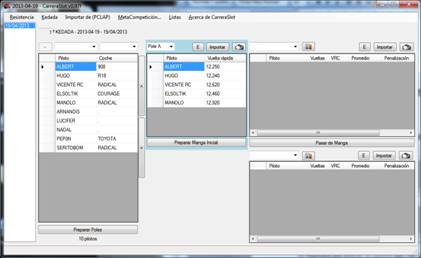

Se empezará por indicar los pilotos que van a correr ese día. Se harán las poles, como siempre y una vez hechas, se pulsa el botón de “Preparar Manga Inicial”. Preparar la manga inicial prepara tantas finales como hagan falta según el número de pilotos y el número máximo de pilotos por carrera. Dichas carreras se correrán y cuando se acaben todas se debe pulsar el botón de “Pasar de Manga”. No es obligatorio hacer poles. En ese caso se ordenarán los pilotos en las carreras por el orden en el que aparezcan en la lista de pilotos.
“Pasar de Manga” crea una nueva manga con las carreras finales ya listas en la que los pilotos se ordenan por la suma de la cantidad de vueltas que han realizado hasta ese momento. Dicha cantidad de vueltas se podrá observar en la rejilla de las carreras, así como la gasolina con la que saldrán en esa carrera. Una vez se hayan importado los datos de la carrera, en la rejilla lo que se puede ver es la cantidad de vueltas que han realizado en esa carrera y la gasolina que les quedaba cuando acabaron (y se importaron los datos). Se corren las carreras, las mangas y se van pasando de manga hasta que se acabe la carrera entera.
Ojo con los pilotos y las posiciones que asigna el programa al pasar de manga. Al no tener la información de la coma ni conocer exactamente la posición en la que han acabado los pilotos, en caso de empate a vueltas puede que el orden no sea el deseado.

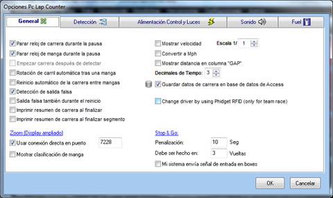

En esta versión se ha añadido la capacidad de importar del PCLap la carga de gasolina que les quedaba a los pilotos cuando acabaron las carreras. Dicha carga de gasolina será la que tengan los pilotos al pasar a la manga siguiente. Esto sólo funciona en el modo resistencia. En el resto de modos la carga inicial de gasolina sigue siendo 100 (depósito lleno).
Ojo con la gasolina cuando se exporta. Parece que el PCLap al importar el archivo con los datos de la carrera sólo lee los valores enteros de la gasolina. Aunque en el archivo generado están también los decimales, el PCLap los ignora.
Ojo, las penalizaciones de momento no son tenidas en cuenta. Si se desea penalizar a algún piloto hay que hacerlo manualmente restándole vueltas.

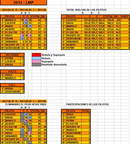

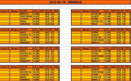

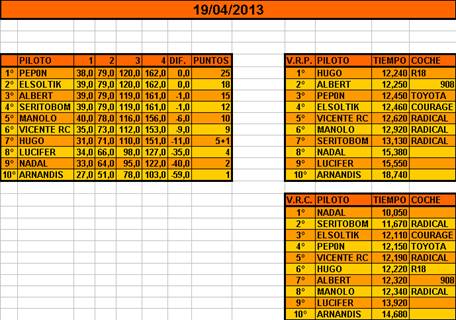

Cuando se generen los resultados de la carrera se crea un archivo Excel como el siguiente:

Así, por ejemplo, se puede generar el siguiente gráfico.
Y también el gráfico de tiempo total, así como, sacar los datos de todas las vueltas de todos los pilotos de todas las carreras hechas en la resistencia.
Por otro lado, se pueden juntar diferentes carreras de resistencia en una metacompetición combinada para poder eliminar resultados y puntuarlas de forma conjunta. Por ejemplo:
En la configuración de esta metacompetición es donde se indica la cantidad de resultados a eliminar.

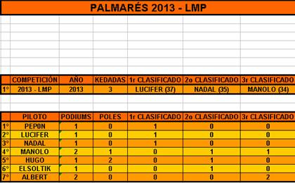

Al generar los resultados se creará una hoja Excel como la siguiente:
Es importante tener en cuenta que las diferentes competiciones que forman una metacompetición son ordenadas por el número de kedada de las kedadas que forman parte de ellas. Y para el caso concreto de las competiciones que son de resistencia sólo se tiene en cuenta la primera kedada (que en ese caso es la primera manga) de todas las que haya en la competición.
