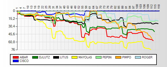

Escrito originalmente por pep0n en 2 de Julio del 2018
El otro día viendo el resumen de las carreras de la F1 vi un gráfico que me gustó porque dejaba ver muy bien las diferencias de tiempo entre los pilotos a lo largo de la carrera. En el CarreraSlot había un gráfico similar llamado 'Tiempo Total' pero con el de diferencias de tiempo se ve mucho mejor.
Así que me lié y lo he hecho.
El gráfico se parece al de posiciones en el sentido en que los pilotos están ordenados según su posición en carrera. La diferencia es que están separados por la diferencia de tiempo que tienen con respecto al primero.
Si éste es el gráfico de posiciones:
Éste es el de diferencia de tiempos:
Como es muy poquita cosa, no he creado una nueva versión y lo he dejado en la última versión del CarreraSlot. Tendréis que desinstalar el que tengáis e instalar el siguiente CarreraSlot1.0c.
Editado 6 Marzo por pep0n
