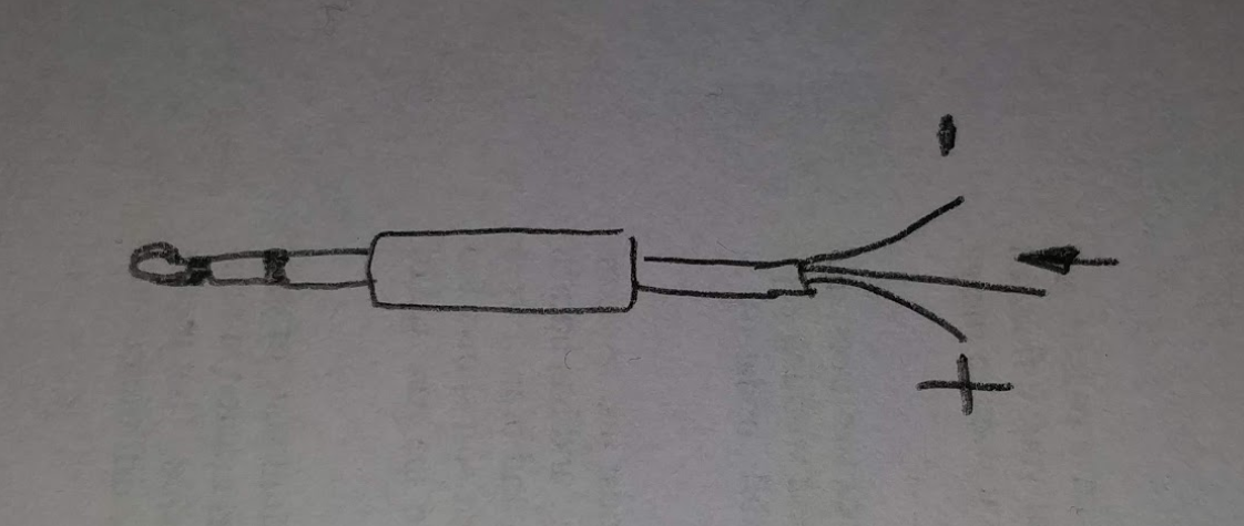

Es muy sencillo, la idea general es sustituir el mando analógico por el chip.
Si la forma en la que conectas el mando a la pista es mediante un jack (como por ejemplo en Ninco) tienes que llevar los cables del diagrama de la conexión de la DS a los cables del conector jack. El cable tiene tres hilos que son el positivo, el negativo y el retorno a la pista.
